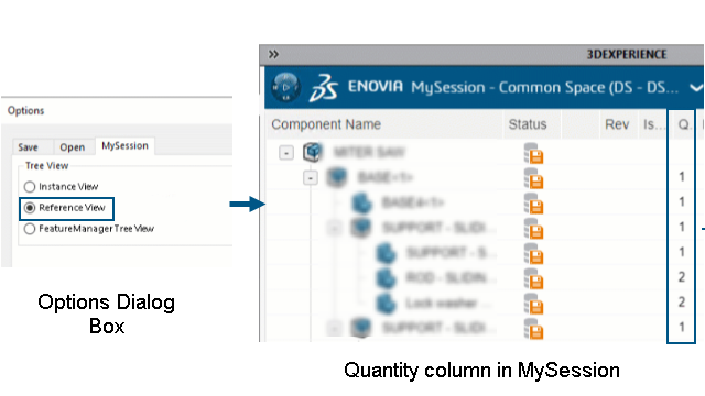

Отображение столбца количества
Столбец Количество в MySession отображается или скрывается в соответствии со значением, выбранным в диалоговом окне Параметры.
Преимущества Можно отобразить или скрыть столбец Количество.
В столбце Количество отображается количество экземпляров, связанных с объектом. Отображаемые значения зависят от выбранного типа Вид дерева в диалоговом окне Параметры. Столбец отображается при выборе Вид ссылки или Вид дерева FeatureManager.
