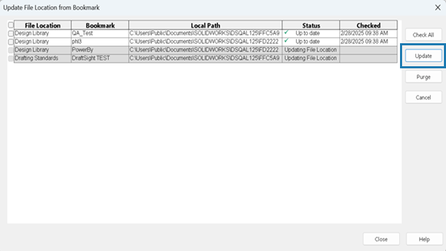

SOLIDWORKS автоматически обновляет расположения файлов, добавленных в закладки, чтобы обеспечить актуальность локального содержимого в закладках на платформе 3DEXPERIENCE platform.
При запуске или переключении из автономного в сетевой режим программа SOLIDWORKS проверяет сопоставленные закладки на наличие изменений один раз за сеанс. Если проверка находит измененные закладки, SOLIDWORKS обновляет локальную копию содержимого. Обновление выполняется в фоновом режиме, что позволяет продолжить работу в SOLIDWORKS.
Приложение отображает обновленный статус и временную метку выбранных файлов.
