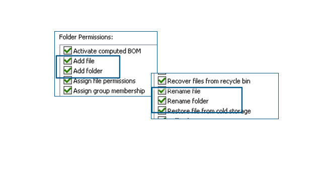

Раздельное добавление или переименование разрешений для файлов и папок
Существующие разрешения Добавить или переименовать файл и Добавить или переименовать папку разделены на отдельные разрешения для добавления и переименования.
Администраторы могут использовать команды Добавить файл и Переименовать файл в разделах Разрешения папок и Разрешения состояний в инструменте администрирования SOLIDWORKS PDM.
