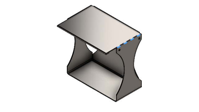

Рабочий процесс создания элементов выступов и прорезей упрощен и обеспечивает большую гибкость. Дополнительные параметры позволяют создавать выровненные по центру выступы, смещенные выступы с равными приращениями, направления выступов, а также экземпляры элементов выступов и прорезей, которые необходимо пропустить.
После выбора кромки выступа в детали из листового металла программа SOLIDWORKS® автоматически выбирает грань прорези, перпендикулярную кромке, в целях рационализации процесса. Для деталей, не являющихся деталями из листового металла, необходимо выбрать грань прорези.
Если имеются непересекающиеся области двух тел, элемент выступа и прорези применяется только к пересекающимся областям.
