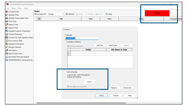

Включение планирования задач:
  1. Откройте SOLIDWORKS Task Scheduler в SOLIDWORKS Connected, выбрав Инструменты > Приложения SOLIDWORKS > SOLIDWORKS Task Scheduler.
  2. Нажмите Вход, затем введите имя пользователя и пароль для 3DEXPERIENCE platform.
    Учетные данные сохраняются и используются для авторизации запланированных задач.
  3. При изменении данных для входа:
    1. Нажмите Выход.
      Ваши инициалы будут отображаться, если вы уже вошли в систему.
    2. Нажмите Вход еще раз и введите обновленные учетные данные.
      Программа SOLIDWORKS Task Scheduler запоминает новые учетные данные для будущих задач.
