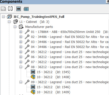

Дерево электрических компонентов содержит новый узел для группировки всех деталей производителя в местоположении.
Компоненты перечислены на специальной вкладке на закрепляемой панели. При двойном нажатии на обозначение компонента, открывается чертеж, в который оно вставлено.
Отображение компонентов
Можно воспользоваться клавишей [F5] или командой Обновить в контекстном меню электротехнического проекта, чтобы обновить список компонентов. В контекстном меню электротехнического проекта нажмите на подменю Вид для просмотра различных режимов списка компонентов.

| Детали производителя |
Управляет отображением элементов дерева для деталей производителя. Выберите один из следующих трех параметров.
- Скрыть: Скрывает новый узел для деталей производителя. Элементы дерева, относящиеся к деталям производителя, отображаются непосредственно под компонентом.
- С графикой. Создает промежуточные элементы дерева только для деталей производителя, имеющих связанные с ними графические элементы (двухмерные посадочные места, метки соединений и т. д.). Это вариант по умолчанию.
- Все. Создает элементы для всех деталей производителя независимо от того, связаны они с графикой или нет.
