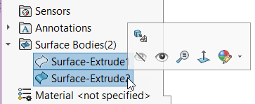

    Aún puede seleccionar Ocultar o Visualizar en el gestor de diseño del FeatureManager; sin embargo, no se abre el PropertyManager ni se visualiza el modelo en estado traslúcido.
    Cuando selecciona de forma múltiple sólidos, planos o croquis que tienen una combinación de estados ocultos y visibles en el gestor de diseño del FeatureManager, la barra de herramientas contextual muestra las herramientas Ocultar y Mostrar .
    Puede hacer clic en Ocultar o Visualizar para cambiar el estado de visibilidad de todas las entidades seleccionadas.
