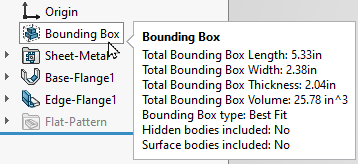

  • Para ver las cotas del cuadro delimitador, en el gestor de diseño del FeatureManager, coloque el cursor sobre la operación Cuadro delimitador.
  • Con un cuadro delimitador, puede determinar la longitud, el ancho y la altura del material necesario para el sólido. Esto le ayudará a conocer cuánto espacio se necesita para empaquetar el producto.
  • Con piezas soldadas, ya no necesita buscar manualmente el tamaño de material para las chapas.
