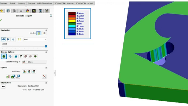

Leyendas acoplables para simulaciones de trayecto de herramienta
Durante las simulaciones de trayecto de herramienta, puede mover la leyenda que muestra la comparación gráfica entre la pieza mecanizada y la pieza de diseño.
En el PropertyManager Simular trayecto de herramienta, en Opciones de visualización, haga clic en Mostrar diferencias . En la zona de gráficos, puede mover la leyenda.
