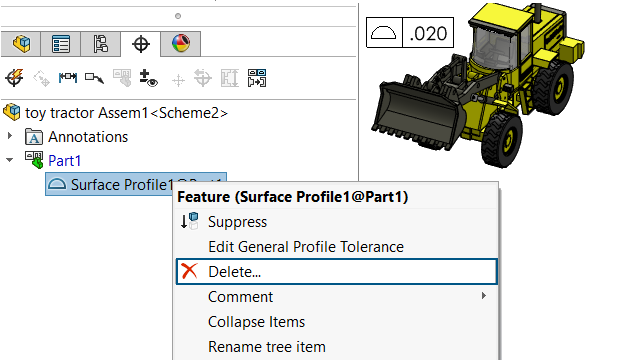

Eliminar tolerancia de perfil general En Design with SOLIDWORKS, puede eliminar una tolerancia de perfil general. Para eliminar una tolerancia de perfil general, en el DimXpertManager , haga clic con el botón derecho en una tolerancia de perfil general y haga clic en Eliminar. Tema principalSOLIDWORKS MBD
