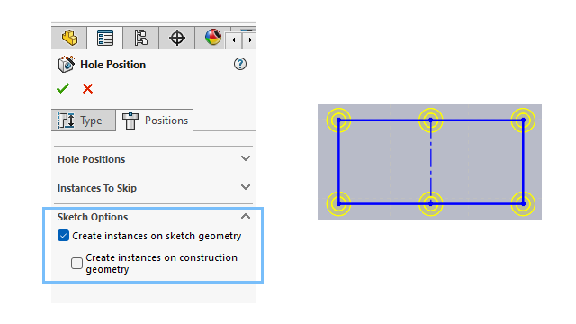

Conservación de opciones de croquis del Asistente para taladro (2025 SP3)
Para las operaciones del Asistente para taladro, el software conserva la configuración de Opciones de croquis para nuevos taladros, nuevas piezas o nuevas sesiones de SOLIDWORKS.
En la pestaña Posiciones del Asistente para taladro, esta funcionalidad se aplica a las opciones Crear instancias en la geometría de croquis y Crear instancias en la geometría constructiva.
De forma predeterminada, esta configuración de Opciones de croquis está desactivada.
