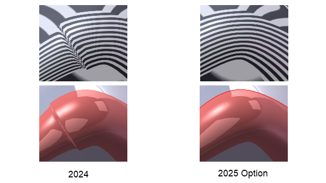

Redondeos con tamaño variable
Para redondeos de tamaño variable, puede crear redondeos de mezcla continua con la Mezcla de arista continua.
Para acceder a esta opción, en el PropertyManager de Redondeo, en Tipo de redondeo, seleccione Redondeo con tamaño variable y en Opciones de redondeo, seleccione Mezcla de arista continua.
Esta opción utiliza un algoritmo mejorado para crear aristas de mezcla continua extremadamente suaves.
