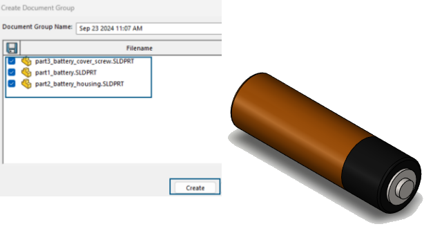

Para crear un grupo de documentos:
- En un documento SOLIDWORKS, haga clic en .
El cuadro de diálogo Crear grupo de documentos contiene una lista de archivos abiertos en SOLIDWORKS.
- En el cuadro de diálogo:
- Seleccione los archivos necesarios.
- Haga clic en Crear.
El software muestra una notificación de que el proceso se ha realizado correctamente. Un mensaje le notifica que SOLIDWORKS ha creado el Grupo de documentos y que puede acceder al mismo desde la pestaña Reciente en el cuadro de diálogo Bienvenida.
