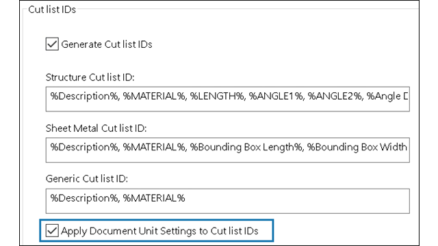

Puede seleccionar Aplicar configuración de la unidad del documento a los ID de lista de corte para aplicar las unidades del documento a los ID de la lista de cortes.
Cuando selecciona esta opción, los ID de la lista de cortes tienen las mismas que las unidades del documento. Anteriormente, los ID de la lista de cortes tenían unidades MKS independientemente de las unidades del documento.
Haga clic en Herramientas > Opciones > Propiedades del documento > Piezas soldadas y seleccione Aplicar configuración de la unidad del documento a los ID de lista de corte.
Esta opción solo está disponible si selecciona ID de lista de cortes.
También puede seleccionar esta opción para archivos heredados. Las unidades de los ID de lista de cortes cambian conforme se realizan cambios en las unidades del documento.
