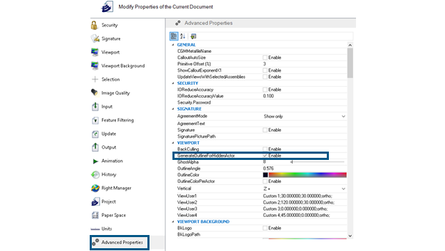

Gizli Geometri için Ana Hat Oluşturmayı Önleme
Gelişmiş Özellikler sayfasının Görünüm Penceresi kategorisinde bulunan GenerateOutlineForHiddenActor özelliği, işleme modu tarafından gizli aktörlerin ana hatlarının çizilip çizilmeyeceğini belirtir.
Avantajları: Bu seçeneğin işaretini kaldırarak gizli aktörler için ana hatların oluşturulmadığından emin olabilirsiniz. Bu, büyük montajlar için işleme modunun hesaplanması sırasında zaman kazandırır.
İlgili konular: Gelişmiş Özellikler.
