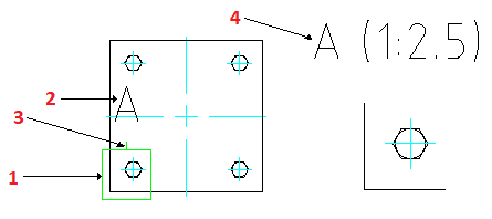

Ayrıntılı görünüm, teknik resimde belirli bir alanı büyütülmüş ölçekle gösterir.
Bir teknik resmin belirli bir alanından detay görünümü oluşturmak için AM_Detail komutunu kullanın.
Komut aşağıdaki objeleri oluşturur:
  1. Ayrıntı sınırı
  2. Ayrıntılı görünüm tanımlayıcısı
  3. Detaylandırma lideri
  4. Ayrıntılı görünüm etiketi
Ayrıntılı görünümde, ölçümlendirmeler ölçek faktörünü yoksayar. Doğru ölçümlendirme değerlerini görüntülemek için ayrıntılı görünüm ölçeğine uygun bir ölçümlendirme stili kullanın.
Tutma noktalarını kullanarak detay sınırını taşıdığınızda veya yeniden boyutlandırdığınızda, ilgili detay görünümü geçersiz hale gelir. İlgili detay görünümünü güncellemek için kenarlığına çift tıklayın.
Bir detay sınırını silerseniz ilgili detay görünümü silinmez. Bir detay görünümünü silerseniz ilgili detay sınırı ve detay görünümü etiketi de silinir.
