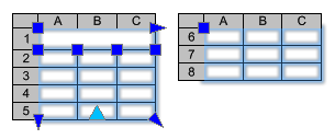

  • Tablo satırlarının ve sütunlarının boyutunu değiştirme
    Satırların ve sütunların yüksekliğini ve genişliğini değiştirmek için tutma noktalarını veya Özellikler paletini kullanın. Tutma noktaları ile değiştirme, tabloları değiştirmenin doğrudan ve etkileşimli bir yoludur. Grafik alanında, bir tablo satırı veya sütunu ya da tüm tabloyu seçersiniz. Objelerin tanımlayıcı noktalarını yeni konumlara sürüklemek (esnetmek) için tutma noktalarını kullanabilir veya tüm objeleri taşıyabilir, döndürebilir, ölçeklendirebilir, aynalayabilir ya da kopyalayabilirsiniz.
  • Tablo görünümünü değiştirme
    TabloStilleri, Tabloların yapısını ve görüntüsünü belirler.
  • Tablo hücrelerini değiştirme
    Hücreyi ya da satırını veya sütununu uzatmak için tutma noktalarını kullanın.
  • Tabloları bölme
    Tabloyu ana ve ikincil tablo parçalarına ayırmak için üçgen tutma noktasını veya Özellikler paletini kullanın.
