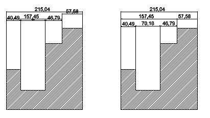

Paralel doğrusal veya eşmerkezli açısal ölçümlendirmeler arasındaki, çakışan veya eşit aralıklı olmayan boşluğu ayarlamak için SpaceDimension komutunu kullanın. Paralel doğrusal ve açısal ölçümlendirmeleri otomatik olarak veya belirli bir mesafede aralıklandırabilirsiniz.
Komut, belirtilen ölçümlendirmeler arasında eşit aralık uygular.
0 boşluk değeri kullanarak bir dizi doğrusal veya açısal ölçümlendirme çizgisini sıralayabilirsiniz.

      Belirtilen ölçümlendirmeler, seçili taban ölçümlendirmesinin ölçümlendirme stilinde belirtilen metin yüksekliğine göre eşit aralıklarla yerleştirilir. Uzaklık, ölçümlendirme metninin yüksekliğinin iki katıdır.
    • Bir aralık değeri belirleyin ve Enter tuşuna basın.
      Belirtilen ölçümlendirmeler, belirtilen mesafede eşit aralıklarla yerleştirilir.
Örnek:
