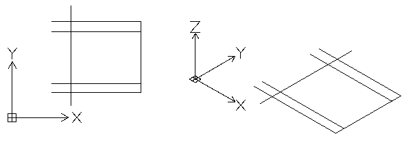

Örnek:
2B gibi görünen bir teknik resmin üstten görünümü 3B görünüm, Z koordinatına sahip objeleri gösterir

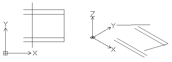

Yassılaştırılmış üst görünüm 3B görünüm tüm objelerin aynı düzlemde olduğunu gösterir

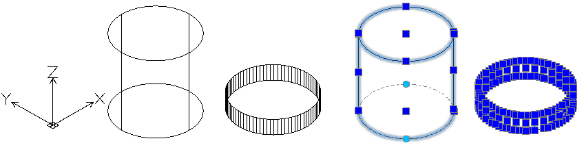

Bir silindir ve kalınlığa sahip bir daire
Bir modelin 3B görünümü Yassılaştırılmış 3B görünüm
