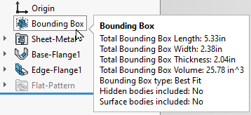

  • Sınırlandırıcı kutu ölçümlendirmelerini görüntülemek için FeatureManager tasarım ağacında Sınırlandırıcı Kutu unsurunun üzerine gelin.
