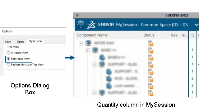

Miktar Sütununun Görünürlüğü
MySession içerisindeki Miktar sütunu, Seçenekler iletişim kutusunda belirlenen ağaç görünümü seçeneğine göre gösterilir veya gizlenir.
Faydaları: Miktar sütununu gösterme veya gizleme esnekliğine sahip olursunuz.
Miktar sütunu, bir nesneyle ilişkili örnek sayısını görüntüler. Görüntülenen değerler, Seçenekler iletişim kutusunda seçilen Ağaç Görünümü tipine bağlıdır. Referans Görünümü veya FeatureManager Ağaç Görünümü seçeneğini belirlediğinizde sütun görünür.
