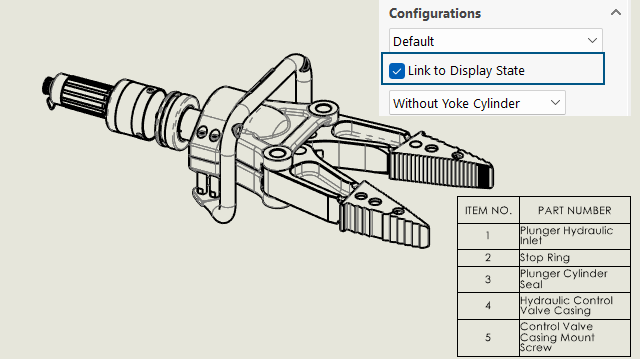

Malzeme Listelerini Görüntü Durumlarına Bağlama (2025 SP1)
Malzeme Listesi PropertyManager'ında, bir malzeme listesini görüntü durumlarına bağlayabilirsiniz.
Faydaları: Malzeme Listesindeki öğelerden yalnızca görünümde görünür olan bileşenleri görebilirsiniz.
Malzeme Listelerini görüntü durumlarına bağlamak için:
  1. Malzeme Listesi PropertyManager'ında, Konfigürasyonlar altında Görüntü Durumuna Bağla öğesini seçin.
  2. öğesine tıklayın ve bir görüntü durumu seçin.
  3. öğesine tıklayın.
