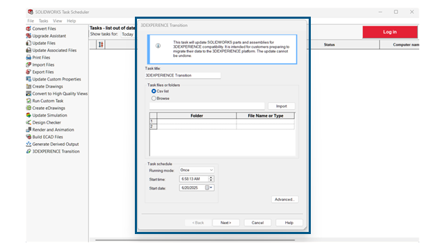

3DEXPERIENCE Transition Görevi Oluşturma
3DEXPERIENCE Transition görevi oluşturmak için:
  1. SOLIDWORKS Görev Zamanlayıcı'da 3DEXPERIENCE Transition öğesine tıklayın.
  2. Görev başlığı altında, göreviniz için bir ad oluşturun.
  3. Görev dosyaları veya klasörleri altında, aşağıdakilerden birini yaparak güncellemek istediğiniz içeriği seçin:
    • Görev dosyaları veya klasörleri'ne eklemek için bir dosya veya klasöre gözatın.
    • Görev dosyaları veya klasörleri'ne eklenecek içeriği belirten bir .csv dosyasını içe aktarın.
      .csv dosyasının biçimi path,filename şeklindedir. Örneğin, clamp.sldprt ve bracket.sldrpt eklemek için şunu yazın:
      • "C:\Users\Public\Documents\SOLIDWORKS\SOLIDWORKS 2025\samples\tutorial\assemblymates","clamp.sldprt"
      • "C:\Users\Public\Documents\SOLIDWORKS\SOLIDWORKS 2025\samples\tutorial\assemblymates","bracket.sldprt"
  4. Görevi hemen çalıştırın veya zamanlayın.
  5. İleri'ye tıklayın.
  6. Seçenekler iletişim kutusunda seçenekleri belirtin:
