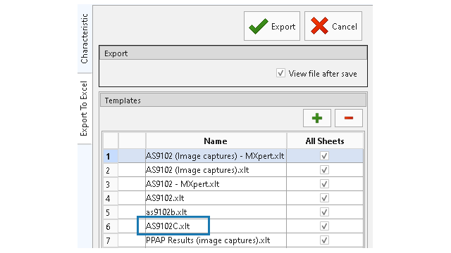

FAI Raporlarını AS9102 Revizyon C Şablonuna Verme (2025 SP2)
Denetleme projenizin verilerini standart AS9102 revizyon C rapor formatında verebilirsiniz.
Bu özellik hem SOLIDWORKS Inspection Bağımsız hem de SOLIDWORKS Inspection Eklentisinde kullanılabilir.
