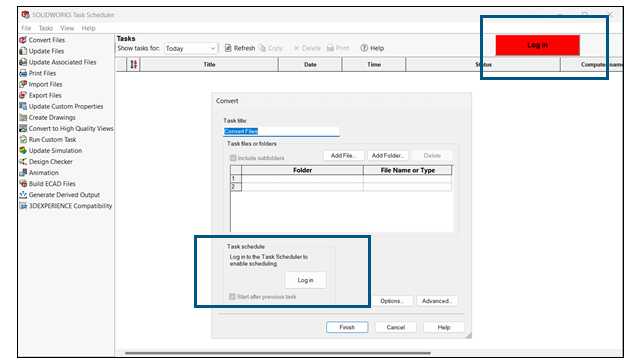

Görev planlamayı etkinleştirmek için:
  1. Araçlar > SOLIDWORKS Uygulamaları > SOLIDWORKS Görev Zamanlayıcı öğesine tıklayarak SOLIDWORKS Connected'da SOLIDWORKS Görev Zamanlayıcı'yı açın.
  2. Oturum Aç'a tıklayın, ardından 3DEXPERIENCE platform kullanıcı adınızı ve parolanızı girin.
    Kimlik bilgileriniz kaydedilir ve programlanan görevleri onaylamak için kullanılır.
  3. Oturum açma bilgileriniz değişirse:
    1. Oturumu Kapat'a tıklayın.
      Daha önce oturum açtıysanız adınızın baş harfleri görüntülenir.
    2. Tekrar Oturum aç öğesine tıklayın ve güncellenmiş kimlik bilgilerinizi girin.
      SOLIDWORKS Görev Zamanlayıcı, gelecekteki görevler için yeni kimlik bilgilerinizi hatırlar.
