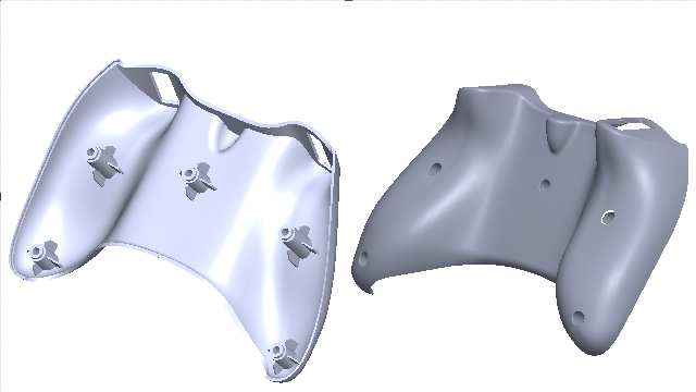

Yeni yüzey çöküntüsü çözümleyicisi; feder, yükseklik, köşebent ve iç radyus gibi yüzey çöküntüsü oluşturması muhtemel geometrik unsurları analiz eder. Çözümleyici, daha sonra bu geometrik bilgileri, yüzey çöküntülerinin derinliklerini tahmin etmek üzere yerelleştirilmiş bir analiz gerçekleştirmek için kullanır. Örneğin, yukarıdaki resimde iç yuva ve feder unsurlarına sahip bir oyun kumandası parçasının yüzeyinde iyileştirilmiş yüzey çöküntüleri tahminleri gösterilmektedir.

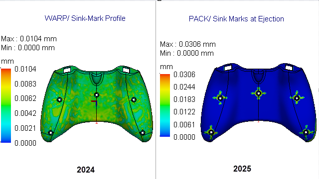

Yüzey çöküntüsü sonuçları aşağıdaki gibi güncellenmiştir:
  • Dolgu sonuçlarından Yüzey Çöküntüleri plotu, Dolgu Sonundaki Yüzey Çöküntüleri Tahmini olarak yeniden adlandırılmıştır.
  • İtiş Sırasında Yüzey Çöküntüleri adlı yeni bir plot, Ütüleme sonuçları ile birlikte mevcuttur.
  • Dolgu sonundaki koşullara dayalı yüzey çöküntüsü tahmini doğru olmadığı için Çarpıklık sonuçlarından Yüzey Çöküntüsü Profili plotu kaldırılmıştır. Bunun yerine, yüzey çöküntülerinin konumunu ve derinliğini incelemek için İtiş Sırasında Yüzey Çöküntüleri plotuna başvurabilirsiniz.
Yeni yüzey çöküntüsü çözümleyicisi, yalnızca katı-hibrit ve katı-hexahedral mesh prosedürleri için kullanılabilir. Kabuk mesh prosedürü, geçerli yüzey çöküntüsü çözümleyicisini kullanmaya devam eder.
