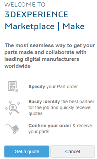

  5. 单击交易体验 > Make 制造即服务
  6. 单击获取报价单

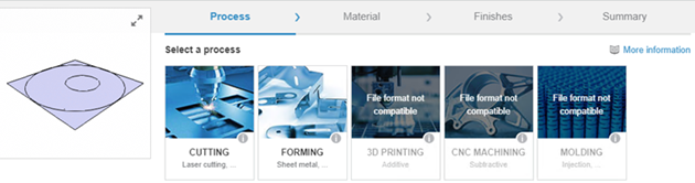

  7. 在准备报价单文件对话框中,单击发送到 Make 生成报价单
    3DEXPERIENCE Marketplace 显示图形、流程和材料的预览。
