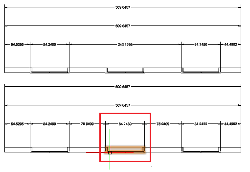

要在指定的标注链中标注其他 BIM 对象的尺寸:
  1. 请执行以下操作之一:
    • 在功能区上,单击 BIM > 批注 > 添加对象
    • 在菜单上,单击 BIM > 标注 > 标注编辑 > 添加对象
    • 键入 BIMDimensionEdit 并指定添加对象选项。
  2. 在图形区域中,指定要修改的标注链。
  3. 指定要标注尺寸的 BIM 对象,然后按 Enter 键。
    相应的标注点将添加到标注链中。
    例如,您可以指定一个窗口以在标注链中考虑它。

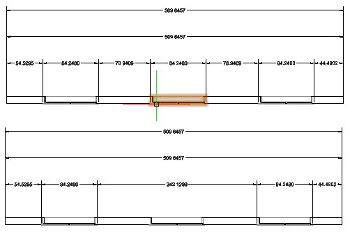

要从指定的标注链中分离 BIM 对象:
  1. 请执行以下操作之一:
    • 在功能区上,单击 BIM > 批注 > 移除对象
    • 在菜单上,单击 BIM > 标注 > 标注编辑 > 移除对象
    • 键入 BIMDimensionEdit 并指定移除对象选项。
  2. 在图形区域中,指定要从中拆离 BIM 对象的标注链。
  3. 指定要拆离的 BIM 对象,然后按 Enter 键。
    属于指定 BIM 对象的标注点将从标注链中移除。
