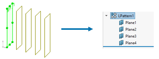

线性阵列和线性阵列 PropertyManager 您可以沿一条或两条直线路径以线性阵列的方式,生成一个或多个特征的多个实例。您还可以阵列平面和轴。 源特征 线性阵列 - 两个方向 线性阵列 - 一个方向 线性阵列 - 两个方向 仅在 方向 2 中阵列源特征 如果您在 PropertyManager 中选择延伸视象属性,则阵列实例会继承原始特征的视象属性。 欲生成线性阵列: 生成一个或多个将要用来复制的特征。您还可以阵列平面和轴。 单击特征工具栏中的线性阵列,或单击插入 > 阵列/镜向 > 线性阵列。 设定 PropertyManager 选项。 单击 。 父主题阵列类型 曲线驱动阵列和曲线驱动阵列 PropertyManager 圆周阵列 由草图驱动的阵列 由表格驱动的阵列 保存和装入由表格驱动的阵列 镜像特征 填充阵列 填充阵列 PropertyManager 变量阵列 装饰图案 装饰图案 PropertyManager 变化的尺寸阵列 在 PropertyManager 中直接输入方程式 线性阵列 PropertyManager 线性阵列 PropertyManager 在您沿一个或两个线性路径阵列一个或多个特征时出现。 要访问该 PropertyManager: 单击线性阵列(“特征”工具栏),或单击插入 > 阵列/镜向 > 线性阵列。 接受数值输入的某些字段允许您通过输入 = (等号)并从列表选择全局变量、函数和文件属性来创建方程式。请参阅 在 PropertyManager 中直接输入方程式。 方向 1 阵列方向 为方向 1 阵列设定方向。选择线性边线、直线、轴、尺寸、平面的面和曲面、圆锥面和曲面、圆形边线和参考平面。单击反转方向 来反转阵列方向。 间距与实例数 单独设置实例数和间距 间距 为方向 1 设定阵列实例之间的间距。 实例数 为方向 1 设定阵列实例数。此数量包括原始特征或选择。 到参考 根据选定参考几何图形设定实例数和间距。 参考几何图形 设定控制阵列的参考几何图形。 偏移距离 从参考几何图形设定上一个阵列实例的距离。 反转偏移方向 反转从参考几何图形偏移阵列的方向。 重心 计算从参考几何图形到阵列特征重心的偏移距离。 选定参考 计算从参考几何图形到选定源特征几何图形参考的偏移距离。 源参考 设定计算偏移距离的源特征几何图形。 方向 2 以第二方向生成阵列。 对称 使用种子特征和方向 1 参数在方向 2 中创建对称阵列。 阵列方向 为方向 2 阵列设定方向。选择线性边线、直线、轴、尺寸、平面的面和曲面、圆锥面和曲面、圆形边线和参考平面。 间距与实例数 单独设置实例数和间距 间距 为方向 1 设定阵列实例之间的间距。 实例数 为方向 1 设定阵列实例数。此数量包括原始特征或选择。 参考偏移量 根据选定参考几何图形设定实例数和间距。 参考几何图形 设定控制阵列的参考几何图形。 偏移距离 从参考几何图形设定上一个阵列实例的距离。 反转偏移方向 反转从参考几何图形偏移阵列的方向。 重心 计算从参考几何图形到阵列特征重心的偏移距离。 选定参考 计算从参考几何图形到选定源特征几何图形的偏移距离。 源参考 设定计算偏移距离的源特征几何图形。 只阵列源 通过只使用源特征而不复制方向 1 的阵列实例来在方向 2 中生成线性阵列。 选择了只阵列源选项。仅源特征在方向 2 中复制。 消除了只阵列源选项。整个线性阵列在方向 2 中复制。 要阵列的特征 要阵列的特征 通过使用您所选择的特征作为源特征来生成阵列。 要阵列的面 要阵列的面 通过使用构成特征的面生成阵列。在图形区域中选择特征的所有面。这对于只输入构成特征的面而不是特征本身的模型很有用。 当使用要阵列的面时,阵列必须保持在同一面或边界内。它不能跨越边界。例如,横切整个面或不同的层(如凸起的边线)将会生成一条边界和单独的面,阻止阵列延伸。 要阵列的实体 要阵列的实体/曲面实体 通过使用您在多实体零件中选择的实体生成阵列。 带要阵列的实体的多实体零件 应用了线性阵列 参考模型 阵列用基准面或参考轴 使用您选择的平面或轴创建阵列。 限制: 如果基准面包含草图,则基准面阵列不会阵列该草图。 阵列只能包含一个参考几何实体,即一个面或一个轴。 要跳过的实例 要跳过的实例 在您生成阵列时跳过您在图形区域中选择的阵列实例。当您将鼠标悬停到每个阵列实例上时,指针变为 。单击以选择阵列实例。阵列实例的坐标将出现。若想恢复阵列实例,再次单击实例。 特征范围 通过选择选项下的几何体阵列并使用特征范围来选择哪些实体将包括特征以将特征应用到一个或多个多实体零件。 先创建您想要为多实体零件添加特征的模型,然后再添加这些特征。 所有实体 每次特征重新生成时,都要应用到所有的实体。如果您将被特征所交叉的实体添加到模型上,则这些新的实体将被重新生成以将该特征包括在内。 拉伸和圆顶特征应用到所有实体 所选实体 将特征应用到您选择的实体上。如果您将被特征所交叉的实体添加到模型上,您将必须使用“编辑特征”来编辑阵列特征,选择这些实体,并将它们添加到所选实体清单中。如果您不将新实体添加到所选实体清单中,则它们将保持完整无损。 拉伸和圆顶特征应用到所选实体 自动选择(当您单击所选实体时可用) 当您以多实体零件生成模型时,特征将自动处理所有相关的交叉零件。自动选择比所有实体快,因为它只处理初始清单中的实体,并不会重新生成整个模型。如果您单击所选实体且清除自动选择,则必须从图形区域中选择您要包括的实体。 受影响的实体(在您取消选中自动选择时可用) 在图形区域中选择受影响的实体。 选项 随形变化 允许重复时执行阵列更改。 几何体阵列 通过只使用特征的几何体(面和边线)来生成阵列,而不阵列和求解特征的每个实例。几何体阵列可加速阵列的生成和重建。对于具有与零件其它部分合并的特征,您不能生成几何体阵列。 延伸视象属性 将 SOLIDWORKS 的颜色、纹理和装饰螺纹数据延伸给所有阵列实例。 变化的实例 仅当您针对阵列实例选择特征时此选项才可用。 方向 1 增量 方向 1 间距增量 累积增量 方向 1 中阵列实例中心之间的间距。例如,如果阵列中行之间的间距为 1.5mm,并且您输入 .3mm 作为间距增量,则第二行与第一行的间距将为 1.8mm,第三行与第二行的间距将为 2.1mm,第四行与第三行的间距将为 2.4mm,以此类推。 选择方向 1 中要变化的特征尺寸 在表格中显示源特征的尺寸。请在图形区域内单击要在表格中显示的源特征尺寸。在增量列添加一个值可以增加或减少方向 1 特征尺寸的大小。 相同的字段可应用到方向 2 增量。 修改的实例 列出被修改的单个实例。通过阵列中的列号和行号识别实例。 要修改单个实例,请在图形区域中左键单击实例标记,然后单击修改实例。您可以输入值以覆盖标注中的间距和尺寸。 要移除已修改的实例,请右键单击框中的实例,然后单击删除。要移除所有已修改的实例,请在框中右键单击,然后单击清除所有。
