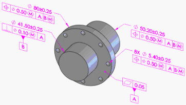

棱柱形零件
直径尺寸在与特征的轴垂直的注解视图中带指引的引线显示。
位置公差用来找出与基准轴同轴心的特征。应用到 41.50, 50.20, 和 80 直径的公差是位置公差。它们与基准轴 B 同轴心。

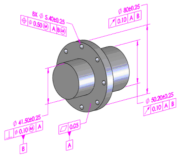

车削
直径尺寸在注解视图中作为与特征的轴平行的线性尺寸显示。
跳动公差用来找出与基准轴同轴心的特征。应用到 41.50, 50.20, 和 80 直径的公差是跳动公差。它们与基准轴 B 同轴心。
