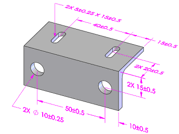

加和减公差
大小特征如果与参考特征之一并行则以线性尺寸进行定位。

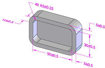

如果薄壁特征与参考特征之一并行,袋套则以线性尺寸进行定位。圆角、倒角及袋套深度为大小进行尺寸标注。

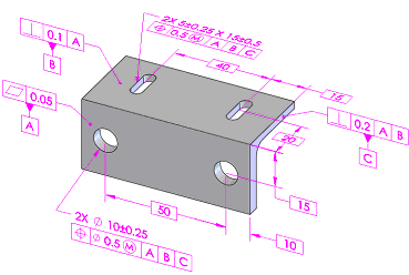

形位公差
大小特征以按照零件类型(棱柱形或车削)所定义的位置或跳动公差来定位。

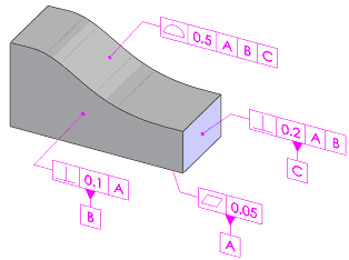

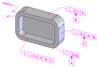

袋套以曲面轮廓公差定位,包括沿袋套壁所应用的原角和倒角。袋套的深度单独标注尺寸。
轮廓线特征以曲面轮廓公差定位。
基准选择内容容许公差以便控制其相互关系。以下是控制 4X 孔阵列的结果,其中前视基准面 (A) 选取为主要项,中央孔 (B) 是第二项,凹口 (C) 是第三项。
