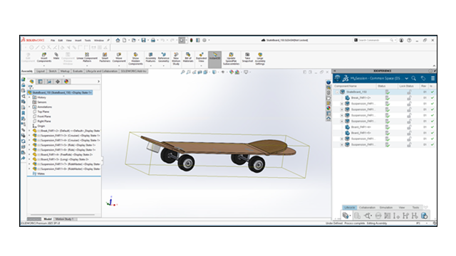

例如,处理滑板模型时,您可创建仅包含板身和轮子的过滤器。或可创建另一个包含支架和轴承的过滤器。您可以选择要加载的内容。

  • SOLIDWORKS FeatureManager 设计树和 MySession 窗格中会显示过滤器图标。
  • SOLIDWORKS 中会显示信息横幅,提示模型已过滤。
