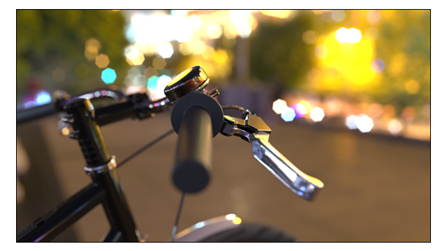

使用相机散景效果增强图像 (2025 SP1) 在摄影和 3D 渲染中看到的景深 (DOF) 散景效果会在焦外区域中形成模糊,使光斑呈现柔和的圆形或多边形。比如夜间模糊的路灯。在传统摄影中,镜头光圈叶片会形成这些光斑。 借助 SOLIDWORKS Visualize,您可以通过调整叶片计数 和叶片角度来微调此效果,从而允许您自定义散景光斑显示的形状。要访问这些参数,请转至 调色板 > 相机 > 常规 > 景深 ,然后选择景深和散景效果。 叶片计数:指定形成散景的光圈叶片的数量。数值越大,圆周效果越平滑。 叶片角度:将散景效果的方向从 0° 调整到 360°。 父主题SOLIDWORKS Visualize 对 Stellar 引擎提供 CPU 渲染降噪器支持 (2025 SP2) 对象的随机位置、旋转和缩放比例 (2025 SP2) Stellar 渲染引擎的快速模式更新 (2025 SP1) 导入改进 (2025 SP1) DSPBR 上色模型外观的更新 (2025 SP1) 支持 SOLIDWORKS Visualize Connected 中的分布式渲染 (2025 SP1) 渐褪地面 为 Stellar 添加快速渲染模式 渲染引擎的选择 使用 SOLIDWORKS Visualize API 在 SOLIDWORKS 中进行逼真渲染 Visualize Boost 重新设计
