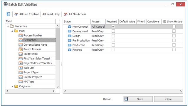

流程字段的批量更新 您可以使用批量编辑工具来编辑多个流程阶段的字段。 您可以使用批量编辑工具在一个位置更改所有阶段的字段。以前,您必须先在工作流程图中选择各个阶段,然后才能保存编辑的字段。 内容 对流程字段实施批量更新 父主题SOLIDWORKS Manage 对链接到第三方字段进行批量更新 与 SOLIDWORKS PDM 同步 将来日期通知 将受影响项目移至新流程 文件共享中的协作备注 客户端版本检查 展平 BOM 分组 添加自动化任务主题信息 项目快照 已取消流程中的任务 应用程序编程接口 从现有流程记录创建新的流程记录 将受影响项目移至流程 Microsoft 文件资源管理器中的受影响项目 BOM 复制自的缩略图 安装 SOLIDWORKS Manage Web API
