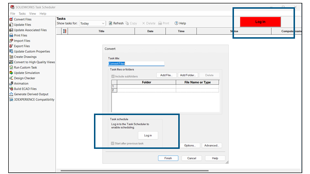

要启用任务排定功能:
  1. 通过单击 工具 > SOLIDWORKS 应用程序 > SOLIDWORKS Task Scheduler 在 SOLIDWORKS Connected 中打开 SOLIDWORKS Task Scheduler。
  2. 单击登录,然后输入您的 3DEXPERIENCE platform 用户名密码
    您的凭据将被保存,并用于授权已安排的任务。
  3. 如果您的登录信息更改:
    1. 单击注销
      如果您已登录,您的姓名首字母将显示出来。
    2. 再次单击登录,然后输入更新后的凭据。
      SOLIDWORKS Task Scheduler 会记住您的新凭据,以用于将来的任务。
