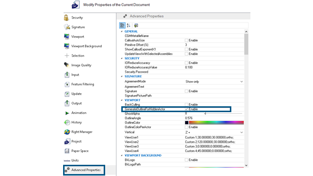

避免為隱藏的幾何產生輪廓
進階屬性頁面視埠類別中的 GenerateOutlineForHiddenActor 屬性可指定是否應由渲染模式為隱藏的全景項目產生輪廓。
好處: 您可以透過清除此選項,確保不為隱藏的全景項目產生輪廓。如此在計算大型組合件的渲染模式時可節省時間。
相關話題: 進階屬性.
