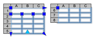

  • 修改表格列與欄的大小
    使用抓取點或屬性選單可修改列與欄的高度與寬度。操作表格時,利用抓取點進行修改是一種直接又具有互動性的方式。在圖面中,您可以選擇表格列或欄,或整個表格。您可以使用抓取點,將圖元的定義點拖曳至新的位置 (伸展),或是移動、旋轉、縮放、鏡射或複製整個圖元。

  • 修改表格儲存格
    使用抓取點可延伸儲存格或者其列或欄。
  • 分割表格
    使用三角形抓取點或屬性選單可將表格分為主要與次要表格部分。
