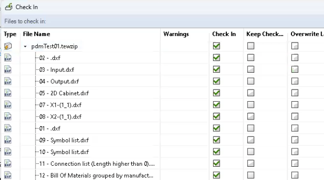

存回檔案
  1. 選擇包含專案資料的父資料夾。
    如果您在 SOLIDWORKS Electrical Integration 的管理工具中定義預設根資料夾,整合功能會自動在此對話方塊中選擇該資料夾。如果您在一般設定標籤上選擇總是使用預設根資料夾,對話方塊也可能不會出現。
    如需詳細資訊,請參閱 SOLIDWORKS ELECTRICAL Integration 中的 SOLIDWORKS PDM 管理工具。
  2. 按一下確定
  3. 加入檔案對話方塊中,選擇要加入至本機 SOLIDWORKS PDM 資料保險箱的專案檔案,然後按一下加入
  4. 存回檔案對話方塊中,選擇要存回至 SOLIDWORKS PDM 的專案檔案。
  5. 選擇性的: 針對專案容器檔案 *.tewzip 按一下移除本機版本,以從 SOLIDWORKS Electrical 刪除專案。
    專案只會保留在資料保險箱中作為封存。若要再次處理專案,請使用開啟專案的步驟。
    如果您在 SOLIDWORKS Electrical Integration 的管理工具中選擇從 SW Electrical 移除專案,SOLIDWORKS Electrical PDM Integration 會刪除專案。
  6. 選擇性的: 按一下保持取出以保持專案檔案的取出狀態。
  7. 按一下存回
