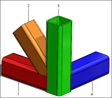

複雜角落 PropertyManager 中,當您選擇具有本體修剪類型且修剪順序1 的成員時,成員會作為修剪工具使用。
在以下範例中,成員 2 可作為修剪工具使用。下表表示成員的標註:
標註 說明
1 Member1:本體修剪,修剪順序 2
2 Member4:本體修剪,修剪順序 3
3 Memebr2:本體修剪,修剪順序 1
4 Member3:本體修剪,修剪順序 2

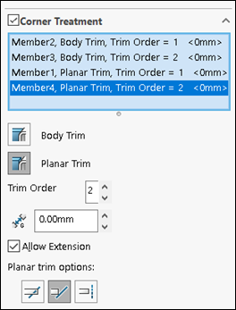

修剪類型:平面修剪
複雜角落 PropertyManager 中,當您選擇具有平面修剪類型的成員時,成員會由本體修剪成員的組合修剪。
針對具有平面修剪類型的成員,成員會根據以下條件進行修剪:
  • 其修剪順序
  • 剩餘修剪成員的修剪順序和修剪類型
在以下範例中,成員 4 會由成員 1、2 和 3 的組合修剪。下表表示成員的標註:
標註 說明
1 Member1:平面修剪,修剪順序 1
2 Member4:平面修剪,修剪順序 2
具有第一接觸平面修剪的複雜角落 PropertyManager 第一接觸平面修剪
具有完整接觸平面修剪的複雜角落 PropertyManager 完整接觸平面修剪
