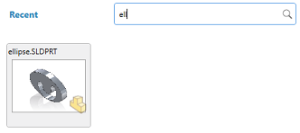

篩選最近的文件清單
您可在歡迎使用對話方塊中的最近標籤上,依類型和名稱篩選文件。
  • 使用 Tab 鍵可以在濾器之間瀏覽。
  • 使用 Enter 空格鍵可以開啟或關閉濾器。
當您依名稱篩選文件時,可以按下 Esc 清除文字。
您也可以進行篩選,僅顯示零件、組合件、工程圖或最上層組合件文件。 快速濾器依名稱過濾可以一起使用。 例如,按一下快速濾器中的過濾零件 ,然後在依名稱過濾方塊中輸入檔案名稱。 系統會顯示檔案名稱包含所輸入文字的零件文件。
3DEXPERIENCE 使用者也可以從從 3DEXPERIENCE 開啟對話方塊的首頁標籤開啟及過濾最近的本機文件,
在您輸入字元時,只有符合字元的最近檔案名稱會顯示為最近的檔案。
若要使用 3DSearch3DEXPERIENCE Platform 上搜尋更多檔案,請按一下最近清單底部的在 3DEXPERIENCE 搜尋更多
若要移除濾器,請按一下 3DSearch 旁的清除濾器
詳細資訊請參閱在 3DEXPERIENCE Platform 上開啟模型
