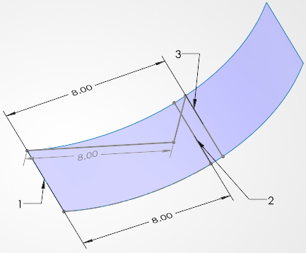

| 1 |
所選偏移邊線 |
| 2 |
測地線偏移圖元 (沿曲面量測的句離) |
| 3 |
歐幾里德偏移圖元 (作為直線距離量測的距離) |
