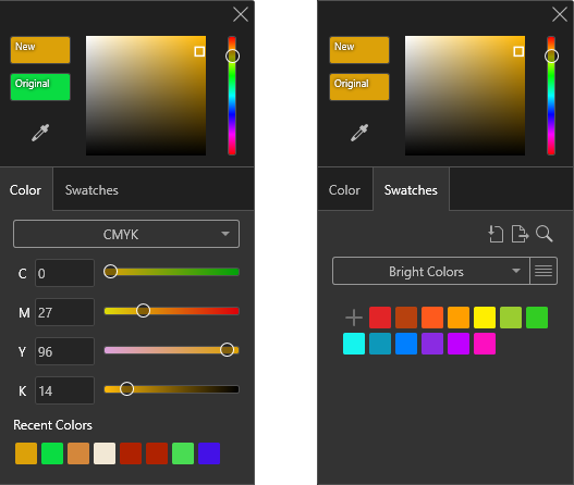

色彩挑選器 您可以從各種不同的調色盤標籤和數個對話方塊開啟色彩選擇器對話方塊。 您可以選擇色彩參數出現所位於的色彩挑選器。例如,當您選擇外觀標籤中的外觀,其色彩參數顯示為色彩條。按一下任何這些色彩參數會顯示色彩挑選器讓您編輯該顏色。 色彩挑選器具有所有標準控制項,以及一個滴管,可讓您在螢幕上的任何位置為色彩取樣,即使在 SOLIDWORKS Visualize 視窗之外位置。 若要使用色彩挑選器來設定色彩: 按一下調色盤標籤上或對話方塊中的色彩參數。 在色彩挑選器對話方塊中,使用色調、飽和度及值的滑動桿在右上方的方塊中顯示色彩範圍,然後按一下以選擇色彩。 或者,在螢幕上的任何位置拖曳色彩滴管 ,在滴管下方的矩形中顯示影像。 將您要的色彩置中在紅色方形下方。 使用任一方法,新的色彩都會顯示在左上角。 關閉色彩挑選器,以設定新的色彩。 目錄 使用色彩挑選器 在「色彩挑選器」中,您可以顯示最近使用的色彩,並輸入和輸出色樣調色盤。 「色彩挑選器」對話方塊 「色彩挑選器」包含 CMYK 和色樣調色盤,因此您可以將色彩套用至模型。 上層主題調色盤 「模型」標籤 外觀標籤 全景標籤 攝影機標籤 檔案資料庫標籤
