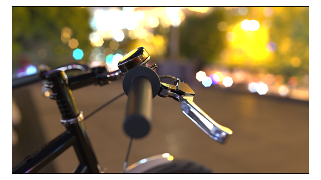

景深 (DOF) 散景效應 (在攝影和 3D 影像計算中可見) 可在未對焦區域產生模糊,讓亮點區域呈現柔軟的圓形或多邊形。您可以將夜晚環境模糊的街燈想成一個例子。在傳統攝影模式下,鏡頭光圈葉片會塑造出這些亮點。
透過 SOLIDWORKS Visualize,您可以透過調整葉片數量葉片角來微調此效果,進而讓您可以自訂散景亮點的形狀。若要存取這些參數,請前往 選單 > 攝影機 > 一般 > 景深 ,選擇景深散景效應
  • 葉片數量:指定塑造散景的光圈葉片數目。較高的值會產生更平滑且更圓的效果。
  • 葉片角:從 0°至 360° 調整散景效應的方位。
