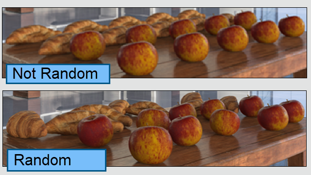

您可以輕鬆地將隨機量的位置、旋轉和比例值套用至一組複製排列副本及其所選物件。
優點:此功能可透過在隨機調整位置、旋轉或比例來處理相同物件的集合時,協助產生更真實的影像計算。
