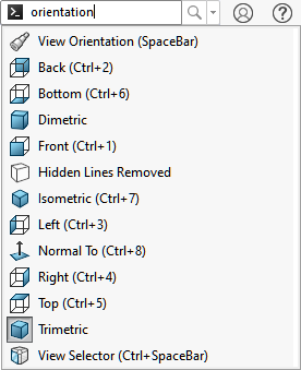

鍵盤快速鍵
當您使用搜尋指令時,如果存在工具的鍵盤快速鍵,結果中即會將其包含在括號中。如果您使用 S 鍵搜尋工具,結果也會列出鍵盤快速鍵。
