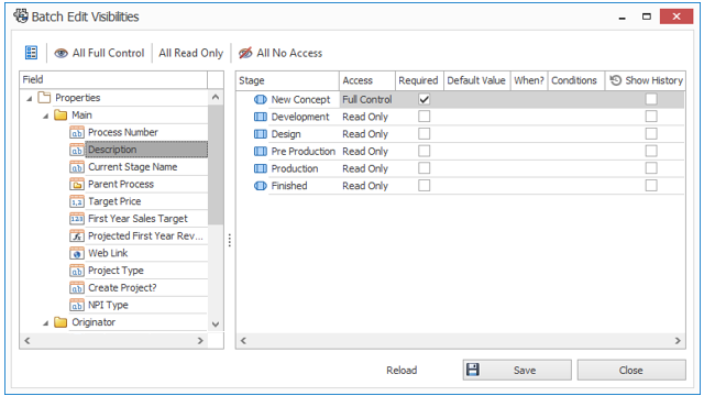

程序欄位的批次更新 您可以使用批次編輯工具編輯多個程序階段的欄位。 使用批次編輯工具,您可以在單一位置變更所有階段的欄位。之前,您必須在工作流程圖表中選擇每個階段,然後儲存編輯的欄位。 目錄 對程序欄位實作批次更新 上層主題SOLIDWORKS Manage 連結至第三方欄位的批次更新 與 SOLIDWORKS PDM 同步 未來日期通知 將受影響的項目傳送至新程序 檔案共用中的協同作業註解 用戶端版本檢查 扁平式 BOM 分組 加入自動化工作主題資訊 專案快照 來自已取消程序的工作 應用程式設計介面 從現有程序記錄產生新程序記錄 針對受影響的項目傳送至程序 Microsoft 檔案 Explorer 中受影響的項目 BOM 複製自的縮圖 安裝 SOLIDWORKS Manage Web API
