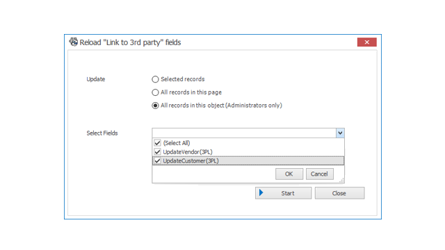

連結至第三方欄位的批次更新 您可以針對物件中的部分或所有記錄更新連結至第三方欄位值。 非管理員可以針對「主要網格」中的所選記錄,或針對頁面上的所有記錄更新值。管理員可以更新物件中所有記錄的值。如果有許多欄位或具有複雜查詢的欄位,這可以減少使用者影響系統效能的機會。 這是在不編寫個別 SQL 查詢的情況下,方便地填入新連結至第三方欄位的方法。 目錄 實作批次更新以連結至第三方欄位 上層主題SOLIDWORKS Manage 與 SOLIDWORKS PDM 同步 未來日期通知 程序欄位的批次更新 將受影響的項目傳送至新程序 檔案共用中的協同作業註解 用戶端版本檢查 扁平式 BOM 分組 加入自動化工作主題資訊 專案快照 來自已取消程序的工作 應用程式設計介面 從現有程序記錄產生新程序記錄 針對受影響的項目傳送至程序 Microsoft 檔案 Explorer 中受影響的項目 BOM 複製自的縮圖 安裝 SOLIDWORKS Manage Web API
