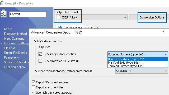

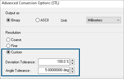

設定轉換工作 (2025 SP1) 在 SOLIDWORKS 管理工具中,設定轉換工作時,您可以針對 .stl 與 .igs 輸出檔案格式使用下列進階轉換選項。 輸出檔案格式 進階轉換選項 IGES (*.igs) 邊界曲面 (類型 143):選擇可轉換零件、組合件或所選曲面的面及其由其他 IGES 圖元 (例如曲線及邊緣) 定義的邊界。 STL (*.stl) 解析度下的自訂選項,包含下列子選項: 偏差公差:控制整體零件的鋪嵌紋路品質。較低的值會以較高的整體零件精度來產生檔案。 角度公差:控制較細部的鋪嵌紋路品質。較低的數值會以較高的細部精度來產生檔案,但是需要較長的時間。 您可以在工作 > 轉換 > 開啟 > 轉換設定 > 轉換工作下存取這些選項。 這些選項與 .stl 和 .igs 檔案格式的 SOLIDWORKS 輸出系統選項相似。詳細資訊請參閱 SOLIDWORKS 說明:IGES 輸出選項與 SOLIDWORKS 說明:STL、3D Manufacturing Format 和附加的製造檔案輸出選項。 上層主題SOLIDWORKS PDM
