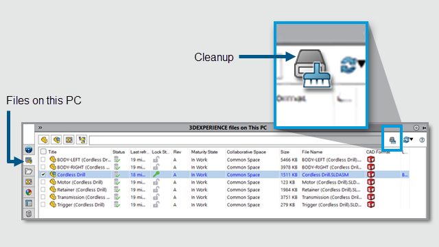

清理此 PC 上的 3DEXPERIENCE 檔案標籤中的本機快取 (2025 SP2)
您可以使用清理 工具,在此 PC 上的 3DEXPERIENCE 檔案標籤中,移除本機快取中的未使用檔案。
優點:此工具可協助您釋放本機電腦上的磁碟空間,並簡化檔案組織,而不會影響儲存在 3DEXPERIENCE platform 上的檔案。
使用清理工具:
  1. 在「工作窗格」中,按一下此 PC 上的 3DEXPERIENCE 檔案標籤。然後按一下工具列中的清理
  2. 在對話方塊中,根據平台上的上次重新整理日期,選擇要刪除檔案的時間範圍。
