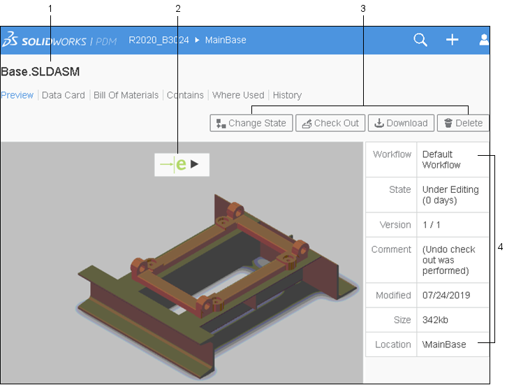

Karta Náhled v aplikaci Web2
Na kartě Náhled se zobrazují bitmapy pro soubory SOLIDWORKS s možností spustit interaktivní náhled s použitím prohlížeče eDrawings Web. Ostatní běžné typy souborů se převedou na náhled HTML, který vypadá podobně jako nativní aplikace pro příslušný typ souboru.
Pro zobrazení karty Náhled proveďte jeden z následujících úkonů:
  • V seznamu souborů nebo složek klikněte na název souboru.
Záložka náhledu
1 Odkaz s názvem souboru Kliknutím na odkaz na název stáhnete soubor.
2 Ikona rozšířeného náhledu Klikněte na ikonu prohlížeče eDrawings pro zobrazení náhledu eDrawings.
3 Tlačítka akcí Možnosti Změnit stav, Vyzvednout, StáhnoutOdstranit na stránce Náhled se podobají možnostem na stránce seznamu souborů a složek.
Podrobnosti viz Seznam souborů nebo složek.
4 Informace o souboru Zobrazí umístění souboru, stav vyzvednutí nebo odeslání, pracovní postup a aktuální stav.
